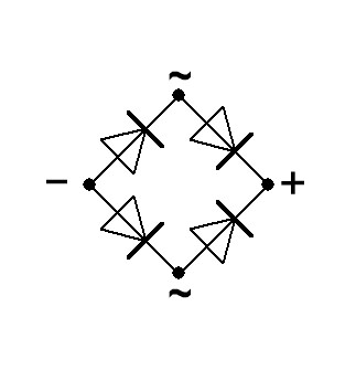

De LED is zelf al diode en daarom knippert ie op wisselspanning.Wil je een led laten branden op wisselspanning dat moet er een diode tussen om een gelijkspanning te krijgen.
Met één diode verandert er niets of hij doet niets.
Met een brugcel komt het helemaal goed:
