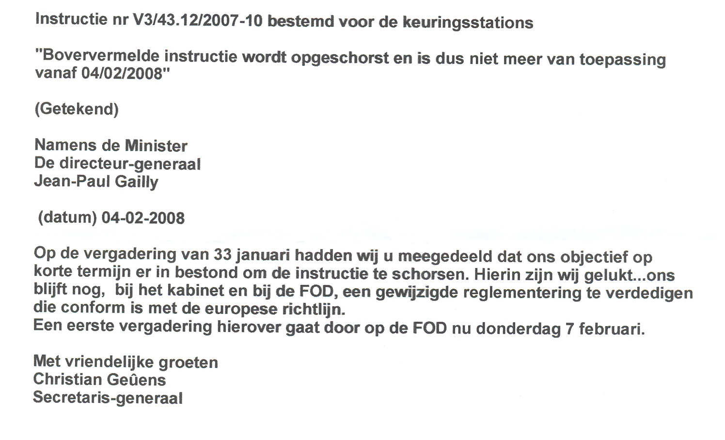

De weging is sinds gisteren afgeschaft. Maar laten we ons niet blij maken met een dode mus...

33 januari? Rare jongens, die Belgen! ;)
Re: Technische keuring
... om over het werkwoord "opschorsen" maar te zwijgen!
