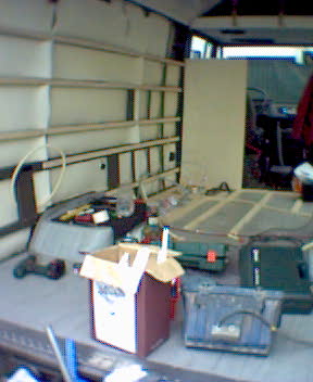

Ik heb van het weekeind een kleine reparatie uitgevoerd.
Omdat het XPS moeilijk te krijgen is hebben we voor het gemak maar 2cm EPS (piepschuim) er in gestopt en daar onder (aan de binnenkant)zilver noppenfolie gestopt. (standaard spul bij de Karwei)
Deze 3 samen zouden toch zeker wat beter moeten zijn ten opzichte van het glaswol dat ik er uit heb gehaald.
Dat stomme spul heeft vooral door de grote spons werking het plafond van de camper op die plek grotendeels verteerd...
heerlijk spul... :x
We hebben het na het repareren van het dak enkele maanden laten drogen en het restand van het volledig verbrokkelde hout maar weer terug gedrukt. Dit omdat aan de binnenkant fineer zit en zo het plafond egaal te houden.
Melchior
Melchior

Ok,
we hebben nu de wand isolatie af. Alles nagekeken op roestplekjes achter het glaswol en die waren er praktisch niet (een enkel schroefgat, maar die zijn nu bijgewerkt). Toen 2 lagen xps eroverheen om de ruimtes tussen de ribben op te vullen. Dan over het geheel een 1 cm dikke laag xtrem (aanééngesloten stroken en isolatie tape over de naden) zodat ook de ribben voorzien zijn van isolatie en er zo min mogelijk vocht vanuit binnen doordringt tot in de isolatie.
Nu komen hier de platen triplex overheen (4mm dik). hier heb ik nog wat vragen over:
1- Is het verstandig om de platen aan beide kanten te lakken zodat het hout geen vocht op kan nemen?
2- Deze platen schroef ik door het xtrem aan de ribben van de bus, hierdoor ontstaan waarschijnlijk alleen lelijke vervormingen doordat er een zachte laag xtrem achter zit. Ook twijfel ik over de robuustheid als ik ook kastjes aan de muur wil bevestigen. Een mogelijke oplossing zie ik door op de belangrijkste ribben eerst dunnen strookjes triplex (4mm) strak op te schroeven zodat het xtrem daar samengeknepen wordt. Hierna de platen triplex eroverheen. Alleen verlies je nu mogelijk het isolerende voordeel wat ik probeerde te halen uit het xtrem over de ribben.
(3- Nog een vraag over vloer isolatie, ik dacht eraan om daar ook xps neer te leggen en daarover kliklaminaat. Aangezien xps beter isoleert dan die standaard ondervloeren. Maar misschien is xps iets te zacht en zal het gaan indeuken, waardoor het laminaat stuk gaat, of zal dat wel meevallen? Iemand nog tips daarvoor?)
