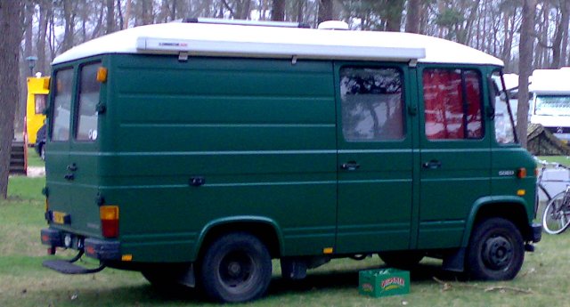

Ik heb mijn bus groen gemaakt, 2 lagen, met kwast en roller, met vijf liter verf van Owatrol. Het heet nu Rustol Deco en is er in verschillende kleuren. Maar je kan natuurlijk ook gerust andere verf gebruiken, zoveel meningen zoveel soorten verf.
Overigens staat toch op elke pot verf hoeveel m2 je met een liter kunt doen ? Even rekenen dus.
En het is wel een beetje koud om buiten te verven nu, of kun je ergens binnen staan ?
