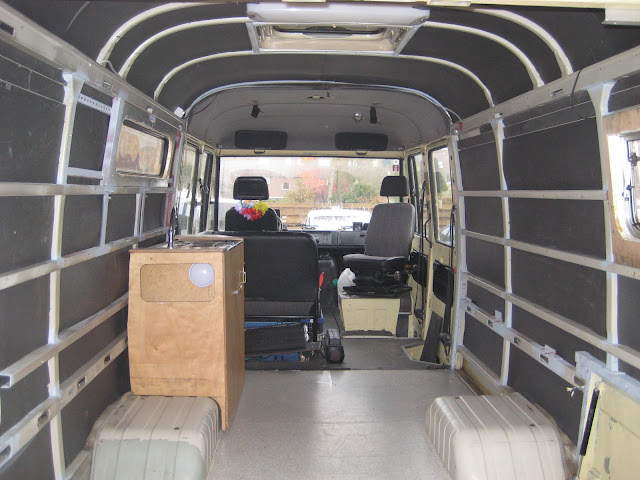

Hoi Mannen bedankt voor de adviezen.
Blijft toch een lastige met al die stalen spantjes. Verbaasde mij erover dat er maar relatief kleine vakken zijn van zo'n 30cm.
Maar goed komende week eerst nog wat verder slopen en dan maar eens met RX aan de gang. Hopelijk volgende week starten met de isolatieplaten.
Leo ben wel een klein beetje jaloers zo mooi als jij die buigplaten in je duitse tunnel hebt zitten, ziet er peppy uit was ik maar al vast zo ver. Maar goed dat komt er vast dit jaar nog wel in te zitten. Heb geen haast en gelukkig nu de tijd.
Maar goed voorlopig hoef ik me niet te vervelen zie de foto.
Zo eerst maar de garage uitbreken, want daar komt straks o.m. de wc met douche.
Zo het garage gedeelte is eruit. Behoorlijke chaos zo.
zoals je kunt zien is het niet helemaal voor niets dat ik de zaak kaal haal.
Ook rond het raam de uitwerking van vocht.

ik heb 4 cm x-trem op de wanden en 2 cm op het plafond. Verder heb ik noppenfolie op de spanten geplakt om een koudebrug en het piepen en kraken van hout op staal te voorkomen.
op deze foto is het nog 2 cm op de wanden.
