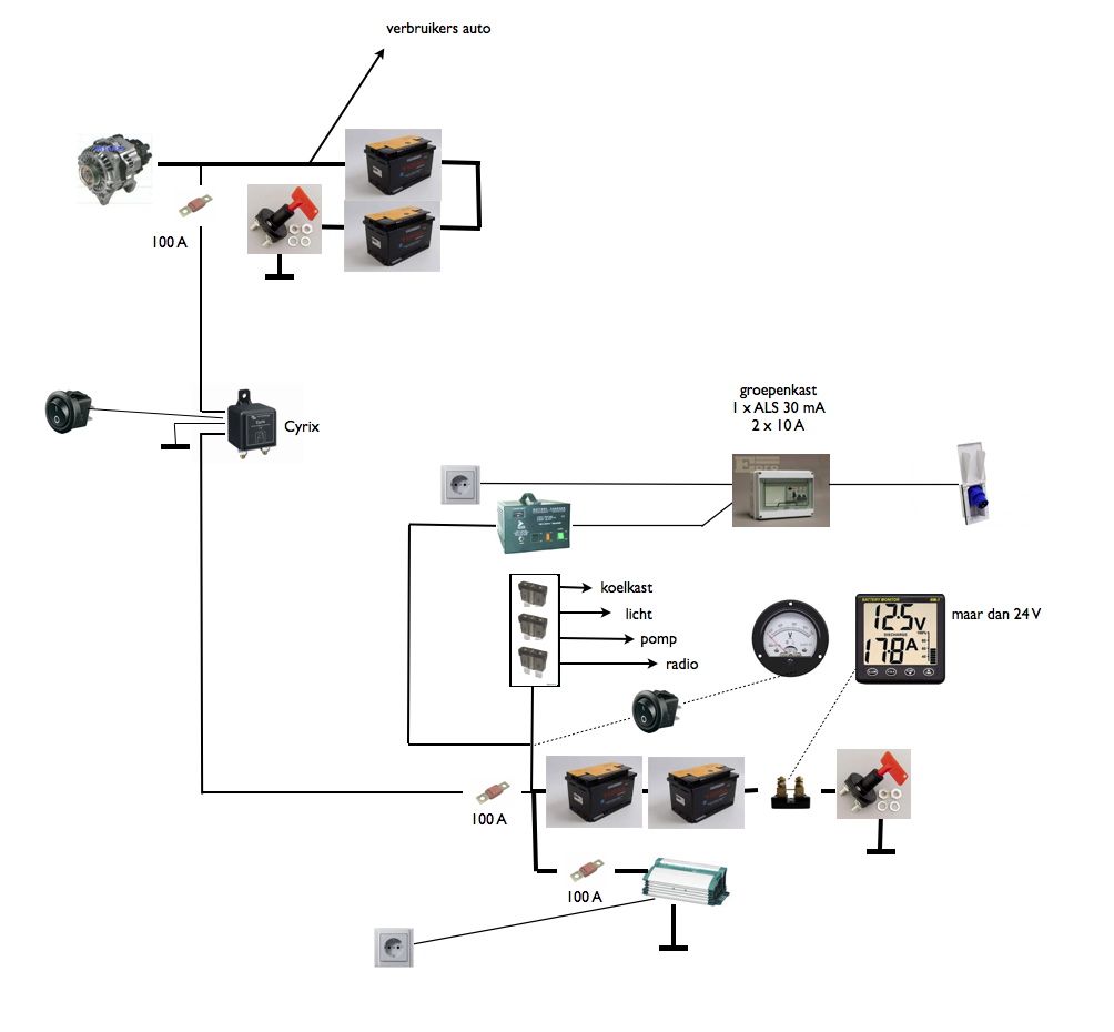

Re: hulp aanleggen elektra woondeel Landcruiser
Dag Joris,
Welkom hier!
Ik zal in telegramstijl wat primair commentaar geven.
De afstand Beerse-Dalfsen maakt het wat lastig om je te komen helpen
Echter: het probleem bij een niet denkend relais/diodeblok is dat bij het starten van de auto je beide boordsystemen tegelijk oplaad. Als je dan maar weinig rijd, dan bouw je te weinig spanning op in de dynamo om over het diodeblok te gaan (zie hiervoor ook evt: http://www.slippersopreis.nl/electriciteit.html)
In praktijk zweeft je startaccu altijd tegen vol aan (als je motor in goede staat is en je geen gekke dingen doet met lieren o.i.d.) Als je een wel "denkend" relais toepast, hoef je op dit punt geen problemen te verwachten. Kijk eens naar een Cyrix, die zoekt zelf uit of-ie voor 12 of 24 V wordt ingezet.
Ik zal 2 semi tractie accu`s serie gaan schakelen (samen 24V). Hierop moet worden aangesloten (via een verdeeldoos en zekeringen?) (i) omvormers: 24v naar 220v en 24v naar 12, (ii) koelkast (24V), (iii) compressor (24V) en (iiii) waterpomp 24V.
Hoe dit het beste te doen?
Min (1) aan massa (eventueel via shunt van batterijmonitor); plus (1) aan min (2); plus (2) naar zekeringen. Alle gebruikers met min aan massa. Moet toch te doen zijn?
massaslot/hoofdschakelaar/stopknop (oa tegen diefstal).
Waar dit te plaatsen? Op de MIN onder de motorkap bv?
Goed idee. Als Toyota tenminste geen boordcomputer heeft, die op tilt gaat als je de voeding los gooit.
Als we op een camping staan met 220V, willen we dit ook graag kunnen aansluiten op het huishoudsysteem, zodat de accu`s niet belast worden. Ik heb al een CEE stekkerdoos, die ik kan monteren op de carrosserie van buiten.
Maar hoe in te bouwen in het huishoudsysteem en wat is er nodig (7/8/9)?
Met die zogenaamde acculader of gelijkrichter (9) :oops: Die zit met z'n ingang naar de 230 V en hangt met de 24 (in werkelijkheid 28 V) kant aan de huishoudaccu. Als je gekozen zou hebben voor een Cyrix, wordt de startaccu automatisch meegeladen. Een aardfoutschakelaar in de 230 V aanvoer is wel veilig, maar niet essentieel voor het functioneren. Met een metalen opbouw zou je erop kunnen besparen, als je een aardaansluiting van de wal hebt. Vermoedelijk rollen er nu allerlei theoreten over me heen...
Je wilt de huishoudaccu`s niet te vaak diep ontladen en op de hoogte worden gehouden van de spanning. Handig is dus iets dat de nog aanwezige spanning kan meten, of een waarschuwingssysteem dat signaleert wanneer er te weinig spanning is.
Wat kan je hiervoor maken?
Ik heb een NASA BM-1. Anderen hebben een vergelijkbaar apparaatje van Victron. Die vind ik persoonlijk wat moeilijker af te lezen, maar/want hij is wel kleiner. Prijzen van beide liggen tussen de € 150 en € 200.
Als je je verlichting ook in 24 V uitvoert (desnoods telkens 2*12 lampjes (bij bepaalde LEDjes moet je wel op de polariteit letten) in serie), waarvoor heb je dan die omvormer 24>12 nog nodig?
Als je wat verder bent, kan ik wel wat schetsen voor je maken. Laat maar horen.
De HZJ75 is nog lekker zonder veel elektra (geen boordcompu), perfect voor Afrika dus.
Dan kan een onderbreking van de startaccu's geen kwaad. Hooguit je klokje opnieuw gelijkzetten. En misschien het geheugen van je radio...
Qua stekkers, ik heb zo'n CEE stekkerdoos voor aan de auto gekocht. Mbv een verloopstekker (CEE naar gewoon) + opzetstukken moet ik van alle stopcontacten stroom kunnen halen, toch?
Ik heb ook een kort aantal korte stukjes, ♀ CEE naar ♂ Schuko (met extra gat voor aardpen, dus ook geschikt voor Franse contactdozen, ♀ CEE naar ♂ Engels (b.v. voor Kenia?), ♀ CEE naar ♂ 400 V 16 A, ♀ CEE naar ♂ 400 V 25 A. Neemt weinig ruimte in en "beter mee verlegen dan om verlegen".
We hebben wel een lier, die zit nu op de startaccu aangesloten (ik weet niet of dit 12 of 24 volt is).
Ik vermoed 24. Maar als je die gebruikt, heb je vermoedelijk ook je motor draaien.
Je vraag waarom een omvormer naar 12V. Dit wil ik graag naar de cabine hebben voor: 1. autoradio (doet nu nog niets, waarom weet ik niet) 2 GPS opladen en 3. ventilator in cabine (geen airco). Bovendien werkt er in Afrika veel op 12V, waardoor het zeker van pas gaat komen.
Jouw keuze. Autoradio's bestaan ook in 24 V, oplaadadapters voor GSM en GPS zijn meestal 10-30 V, ventilatoren zijn er volop in 24 V. Je moet alleen je blik even van de caravan- en autoaccessoiremarkt verleggen naar de truck- en beroepsvaartwereld.
Wat een geld trouwens voor zo'n accu monitor (NASA BM-1), is er geen goedkoper alternatief?
Zelfbouw. Anders zou ik het niet weten.
Moet ik trouwens de draden vanuit de omvormer naar de stekkerdozen 220V ook nog in zo'n geel PVC buisje leggen, en is dat niet nodig?
Nee, dat hoeft niet. Zorg wel dat de leidingen niet klem kunnen komen te zitten en dat je er geen parker doorheen kunt draaien. En in een voertuig NOOIT massieve installatiedraad (VD of VMVK) gebruiken, maar flexibele vinylkabel, 1.5 of 2.5 ㎟.
Kan ik met zo'n lasdop gewoon voor mijn stekkerdoos (2 stopcontacten) de draden splitsen (scheelt weer draad)?
Lasdoppen zijn geschikt voor massieve koperkernen, waar een mesje zich in vastsnijdt. Flexibele kabel kun je beter klemmen met een schroef- of klembevestiging. Doorlussen van een wandcontactdoos ("stopcontact") naar een volgende is geen probleem. Natuurlijk houd je de maximale belasting in de gaten (maar de beperking zal eerder in de omvormer dan in de kabel zitten).
Aarde kan gewoon aan de carrosserie?
Sterker nog: aarde moet aan de carrosserie.

Mannen dank! Lier inderdaad met draaiende motor. Ik ben weer verder gekomen en tegen de volgende dingen aangelopen:
- Accu: na het lezen van alle posts en adviezen ben ik hier nog niet uit. Ik zit qua amperage`s te denken rond de 100A (koelkast gebruikt bij 32graden 0.83Ap/u). Semi- tractie, maar onderhoudsvrij? Bv de Dynac DC31 102A à 130 EUR p/stuk of toch op advies van stroomwinkel.nl voor een AGM? De Victron 110A doen 205 EUR stuk! Voordeel AGM, “kan beter tegen trillingen”. Ik moet er twee dus dit scheelt nogal.
- Accu scheiding, na advies hier dus uitgekomen op een “intelligent” relais: Cyrix op 24V. Echter, is de 100A versie voldoende (qua prijs ideaal 36EUR)? Stroomwinkel.nl: voorkeur 140A, reden: aansluitingen zijn groter. Later gaf hij aan dat het relais SW80 24V 100A ook een idee is gezien de reis naar Afrika, omdat deze zo robuust is (bij contact sleutel schakelt deze). Qua grootte van de aansluitingen 140aH en 100aH zie ik op website nu niet verschillen (begrijp ik het niet?), dus met een gerust hart de 100aH cyrix 24v doen?
- Omvormer (24 --> 220): advies stroomwinkel.nl, neem een zuivere sinus, bv de victron phoenix 24/800. Kosten +/- 350 EUR (gaan we weer…). Ik heb maar besloten zo weinig mogelijk apparaten aan te sluiten op 220V. Waterkoker, compressor, pomp, relais etc. allemaal direct op 24V. 220V gaat dus gebruikt worden voor opladers (accu boormachine, laptop, camera`s, telefoon, tandenborstel). Ik lees de topics maar qua merk/kosten weet ik het nog niet, advies? (victron volgens stroomwinkel, maar scheelt nogal qua prijs). En hoeveel watt moet ik doen gezien de gebruikers (300-500-800)?
- Omvormer (24 --> 12 volt): 60 watt 20 EUR, dit zijn de kosten niet gelukkig. Even aanzien of dit nodig gaat worden (radio, GPS)?
- Accu monitor, ik vind de aangedragen BM-1 NASA een mooie oplossing, de 24 volt versie zal ik dan ook gaan aanschaffen. Echter er staat laadstroom max. 100A, gaat dit geen problemen opleveren met de accu`s van>100A? Wat betekent de 100A shunt?
De laatste posts gaan boven mijn pet, zouden jullie misschien schematisch aan kunnen geven wat ik nodig heb en moet plaatsen voor de mogelijkheid van het verkrijgen van walstroom. Op deze manier kan ik precies nagaan wat het gaat kosten aan apparatuur en of het dus haalbaar is.
Dank!
Dan zou ik die lier lekker aangesloten laten op de startbatterij.
Accu
Als je over wasborden komt te rijden, treden er behoorlijk heftige trillingen op. Mechanische uitvoering is dus een pré.
Aan de andere kant is niet èlke prijs gerechtvaardigd. want hoe groot is het afbreukrisico? Zolang je rijdt, koelt je koelkast toch wel. En je kunt vrijwel overal - ook in Afrika - binnen enkele dagen een vervangende batterij op de kop tikken.
In mijn ervaring een goede keuze (heb er drie maal een toegepast, telkens tot volle tevredenheid). 100 A moet genoeg zijn, want
- de laadstroom verdeelt zich op het moment van inschakelen over twee accugroepen.
- je zult niet met een volledig ontladen hh-accu op weg gaan (is bijzonder af te raden i.v.m. de levensduur van die accu!)
Contactsleutel is niet een goed criterium om te schakelen (zou je kunnen vergeten; introduceert ook storingskans). Laadstroomcontrolelampje kan wel een relais schakelen, maar dat werkt alleen van voertuigdynamo "naar achteren:" en de Cyrix werkt ook van een acculader of zonnepaneel "naar voren".
De shunt zit tussen min hh-accu en massa. Maximumstroom is 100 A, d.w.z. een verbruik van 2400 W. Wat voor omvormer wilde je eigenlijk gebruiken? :P . NB Over die shunt meet je alleen de stroom van en naar de hh-accu.
De laatste posts waren ook niet echt praktisch voor jouw geval. Ik schets wel wat, later vandaag. Bij de ANWB hebben (of hadden) ze aardlekschakelaars voor de caravan, stekker en contrastekker aan beide kanten. Daarmee kun je met weinig gewicht en ruimte toch een beveiliging introduceren.

Intussen wat plaatjes voor een eerder antwoord... terwijl ik vijf minuten tijd heb
Gewoon en naar behoeft piggy-back op de ingangskabel voor 220 V Walstroom
OVERSPANNINGSBEVEILIGING
Gebruik ik alleen als er een luchtleidig in de buurt zit met risico op blikseminslag
DIFFERENTIAALSCHAKELAAR
Alleen als ik niet zeker ben van een differentiaal op de inleiding
VERBRUIKSMETER
Gebruiken als ik de stroom betaal per afname
Hallo Joris,
Hier een heel schematisch plaatje van wat je minimaal aan elektriek zo kunnen inbouwen (voor zover het er niet al in zit). Het plaatje is vooral bedoeld om discussie uit te lokken. De foto'tjes zijn alleen indicatief. Kijk er eens goed naar en stel gerust alle vragen die in je opkomen.
Het plaatje is aangepast, gebruikmakend van de suggesties van Leo.
Aha, een discussiestuk. Daar ben ik altijd voor te vinden, zeker als ik het flink kan afkraken.. :P
Daar gaatie dan:
*Die 50Amp zekeringen tussen dynamo en hh-accu belemmeren de starthulpfunctie van de hh-batterijen.
En waarom zitter er trouwens 2?
Helemaal geen smeltzekeringen op die plaatsen is m.i. ook goed, want tussen startaccu's en dynamo zit ook niks. Kwestie van de bedrading fatsoenlijk aanleggen.
Wil je er absoluut 1 tussen omdat je je eigen bedradingskunsten niet vertrouwd, dan zou ik een trage 200Amp plaatsen. Bij een fatsoenlijke bedradingsfout klapt die er wel uit, en je kunt er tóch de startaccu's mee helpen.
*Een massa-schakelaar bij de startbatterijen is ook zoiets.
Zo'n ding heb je alleen nodig wanneer er iets fout zit aan de voertuig-verbruikerskant. Oftewel symptoombestrijding.
En daar ben ik geen voorstander van zoals je weet. 8)
*Ik mis de smeltzekering tussen hh-bat & 220V omvormer.
*Tussen massa en hh-bat zou ik voor de gemiddelde vergeetachtige knutselaar dus wél een massa-schakelaar aanbevelen.
Niet vanwege de bedrading die gewoon in orde behoort te zijn, maar omdat men achteraf altijd en eeuwig van allerlei reutemeteut aan het systeem gaat vastknopen waar geen schakelaar op zit óf die men zo prachtig mooi wegwerkt dat ze het onderdeel domweg vergeten. Daarbij denk ik in dit geval bv aan een 24-->12V omvormer.
Als het vehikel in de winterstalling wordt gezet, hoeft men nog slechts 1 schakelaar om te zetten om het hh-gedeelte volledig dood te maken.
Dat laatste is IMHO niet echt een argument. De bedrading die jij bedoelt is nog geen meter lang, loopt met een 70 qmm of zo van accu naar startmotor en nog een stukje 16 qmm naar de dynamo. Daar zou niet zo veel mee moeten kunnen gebeuren. Dit in tegenstelling tot de meters van accu - via Cyrix - naar accu (in elk geval al vier knijpoogjes en vier moertjes waarvan het tandringetje in de diepte is verdwenen) inclusief kans op doorschuren van de isolatie etc. etc.
Een massa-schakelaar bij de startbatterijen is ook zoiets. Zo'n ding heb je alleen nodig wanneer er iets fout zit aan de voertuig-verbruikerskant.
Uitdrukkelijke wens van de TS. Vanwege alle boeven in Afrika. Nu moeten ze een kameel voor de LandCruiser spannen als ze 'm willen stelen.
Zou je kunnen aanbrengen. Afhankelijk van gekozen omvormer b.v. 100 A. Niet in de tekening omdat de omvormer idealiter met 35 qmm aangesloten, vlak naast de hh-accu zit.
Goed idee voor de winteropslag, of om je veilig te voelen als je een avondje uit gaat (naar het Woestijntheater). Nadeel is wel dat de batterijmonitor zich elke keer opnieuw moet inleren.
a) Een kwestie van goed aanleggen en niet te benauwd doen met draaddiktes & kwaliteit. Persoonlijk gebruik ik laskabel voor dat soort klusjes. Da's niet eens zo veel duurder dan de gewoonlijke HetKenNetAn-kabeltjes die in de camperbouw worden gebruikt.
Aan boord van schepen werken we met veel grotere lengtes startkabel dan je in een Landrover ooit kwijt kunt. Een schip rammelt en trilt 24uur per dag; niks aan het handje.
b) Ooops, heb het hele topic verder niet gelezen.. Dat krijg je er van wanneer je kop vol zit met andere dingen. :oops:
c) Het gaat niet om de korte bedrading tussen bat en omvormer. Ik heb helaas 2X meegemaakt dat een omvormer intern uitfikte. Dan ben je best wel blij met een zekering. Nou was dat natuurlijk in het zoute en rammelende milieu van schepen, maar als je een etmaaltje roet hebt staan wegsoppen leer je daar wel van.
d) Leuk speelgoed zo'n monitor, maar imho slechts een dure vervanger van een simpele voltmeter waarop je óók kunt zien hoe vol je bat is. Ben ook benieuwd hoe nauwkeurig zo'n monitor nog is wanneer de bat begint te slijten.
Maar goed, zoals je weet ben ik een aanhanger van "wat er niet op zit kan ook niet kapot" & "gebruik je gezonde verstand ipv domme electronica". Wat betreft dat laatste hoor ik beroepsmatig nét ff te veel "maar de computer zei dat het wél kon", terwijl een zwakbegaafde chimpansee met z'n platvoeten had kunnen bedenken dat het niét kon.
Ik kan er een boek over schrijven.. :?
Edoch, ik zwijg wel weer stil, want heb blijkbaar meer verstand van bootjes dan van campers. :mrgreen:
Het plaatje hierboven is enigszins aangepast.

- Berichten: 10
- Lid geworden op: 03 jan 2012, 16:57
Mannen fantastisch, duidelijk plaatje ook Ernst, dank daarvoor. Ik hoop dat ik nog iemand kan vinden die met behulp van dit plaatje de boel kan aansluiten. Deze week wil ik gaan bestellen, liefst zoveel mogelijk in 1 keer.
Na alle accu ellende voor/nadelen afwegen heb ik besloten toch voor AGM accu`s te gaan. Voordeel is ook nog eens dat ze sneller opladen dan de “gewone” deep cycle semi tractie.
AGM cellpower CPC 110aH à 195 EUR p/stuk.
Leo, zoals jij schrijft zul je n.a.v. mijn posts ook begrijpen dat ik ook nogal een aanhanger van “wat er niet aanzit kan niet kapot” (Afrika!+budget), vandaar alle vragen hier en kritische afwegingen bij mij. Bij mede-overlanders zag ik namelijk een volt meter staan (goedkoper, aha!), maar met mijn middelbare school natuurkunde dacht ik dat je niet naar de spanning moest kijken maar naar de stroomsterkte. Het gaat mij erom dat ik na 1 dag stilstaan een idee krijg hoe lang ik nog zonder input gebruik kan maken van het boordnet.
Dit heb ik ook een medewerker van advitek voorgelegd (beveelde bovengenoemde accu aan). Hij gaf aan dat het voltage niet zoveel zegt over de accculaadtoestand, bij de ene dit, ander dat verhaal…. Hij beveelde ook de NASA BM-1 aan (120EUR).
Ook was hij het eens met de cyrix 100A relais, prima qua amperage.
Verder nog de volgende vragen:
(1). Ernst, zoals je aangaf, heb jij misschien een adres/website van een bedrijf uit Frankrijk zodat ik kan kijken wat ik daar kan halen?
(2). Ernst, waarom de voltmeter toevoeging tussen de accu en apparaten?
(3). Aangezien ik qua budget krap kom te zitten met de keus voor AGM, wil ik (her) overwegen of ik 230V campingnet input echt wil inbouwen. Daarom wil ik weten hoe duur deze toevoeging wordt, daarvoor moet ik weten wat ik allemaal nodig heb:
- acculader: Advitek advies: C tek M 200, maar ik zie dat die op 12V gaan en bovendien 175EUR zijn. 15 ampere moest genoeg zijn. Dus wat het beste te doen en tegen welke prijs?
- groepenkast (vraag1)
- aardlek (ik durf het bijna niet te vragen ;)
(4) Hoe zit het de combi lader omvormer, zou dit ook wat voor mijn systeem zijn? Zo niet, welke omvormer het beste te doen? Ik gebruik allemaal maar opladers dus 350Watt moet voldoende zijn begreep ik.
(5). Advitek medewerker gaf aan dat ik mijn compressor beter op de startaccu`s kon bevestigen (net als de lier). Dit doe ik liever niet qua draden etc, maar wat denken jullie? Gebruik ik dus evt in de woestijn en ga dan ook weer rijden (dynamo). Het is een 24 volt super air. Max 30Amp.
Wederom dank voor het meedenken!
