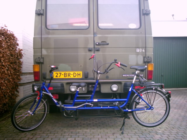

Ter illustratie hieronder een foto van tandem en bus:
En zoals je wellicht ziet is de uitdaging dat de tandem langer is dan de bus breed :( .
Dat vraagt dus om creativiteit, heb al wat voorstellen gekregen om onder andere de tandem diagonaal te zetten. Omdat ik naast de tandem nog 2 gewone fietsen mee wil nemen wordt het nogal een forse constructie. Daarom zit ik nu op het spoor van een speciale fietsaanhanger. Is vooral makkelijker om de fietsen erop te zetten en eraf te halen. Is weer wel een nieuwe uitdaging om ermee achteruit te rijden.
Wordt vervolgd dus, nieuwe tips blijven welkom.

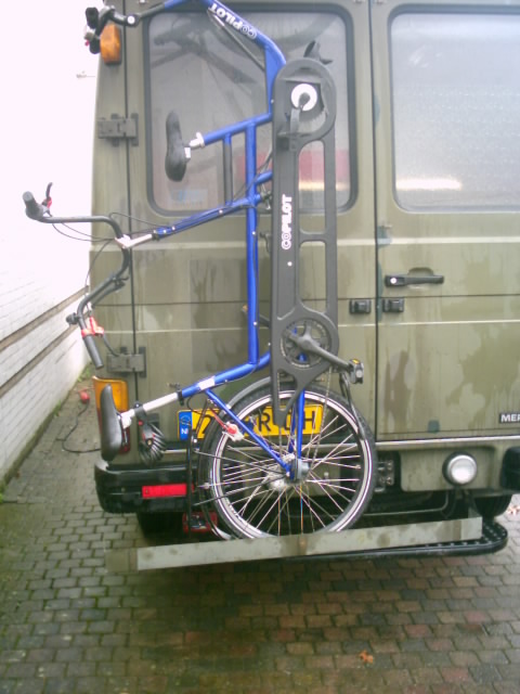

Verticaal
Mannen bedankt voor het meedenken. De verticale variant heb ik al eens in scene gezet, ziehier:
Met het achterwiel op de treeplank en het voorwiel plat op het dak ( er zitten nog bouten van de "bloembak") zou dat misschien wel kunnen.
En een oprijplankje naar de treeplank, zodat ik niet hoef te tillen maar het ding gewoon met een echte wheelie naar boven kan rijden. Maar dan toch nog iets voor de andere twee fietsen... of zal ik daar maar van afzien...
Ik puzzel lekker verder !

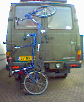

Weer een stapje verder
Vandaag weer een stapje verder en toch de beste opstelling even opgezet. Ik probeer de fiets helemaal vertical rustend op de treeplank te zetten, zoals in onderstaand plaatje.
Toch goed dat ik die bloembak bewaard heb :D . En ja het is maar een prototype voor de foto, ik heb er zo niet mee gereden.
Met pedalen losgeschroefd en het achterste stuur een beetje gekanteld is het te doen. Morgen maar eens in detail uitmeten en optekenen.

Ik zou gaan voor de verticale variant, uitseken aan de achterkant is een goede kans op kromme fietswielen. Een constructie waarbij je oner laat steunen en boven met een eenvoudig haakje en band je aan de dakgoot zou ook kunnen. Als je dan ook nogeen stukje rond hout neemt met een spanbandje eraan waartbij je het rondhout binnen bovenaan je deur net achter het rubber stopt en dan buiten het spanbandje aanhaalt heb je een simpele constructie.
Ik heb jarenlang met eenfietsenrek gereden dat aan 2 van die bandjes met een haakje gewoon aan de dakgoot hing en onder afsteunde op een licht pijpconstructietje. (moet je geen gootjes hebben in een staat zoals elders op forum wordt besproken :D )
Succes met je puzzeltje
