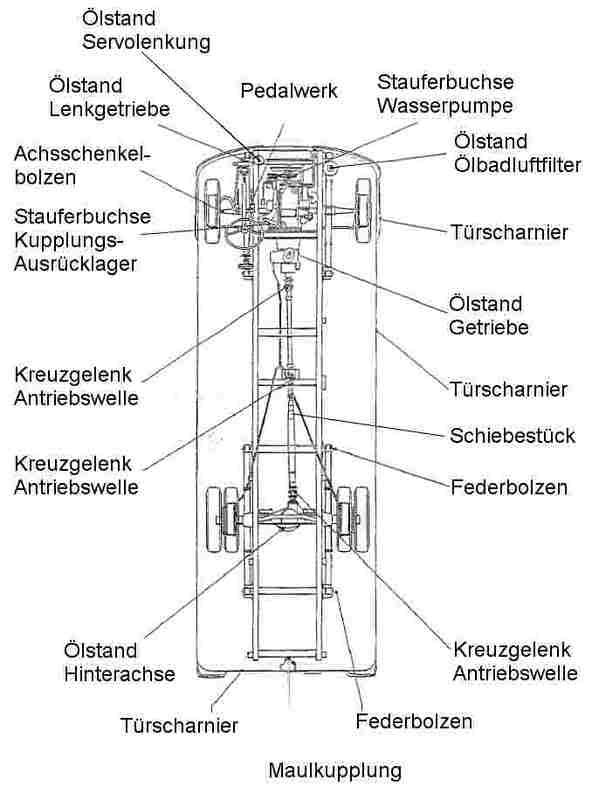

Hallo, ik ben al een tijdje op zoek naar een smeerplan van een 308 benzine. Ik kan op het forum van alles vinden, alleen een smeerplan van een 308 nog niet. En weet iemand of er een onderhouds lijst is bv wat te doen bij een grote beurt. Wie kan me helpen :P

tekening (exacte type onduidelijk)
Bericht door KOERT »
Deze vond ik bij mijn zoektocht naar tekeningen. Heb je hier iets aan?
