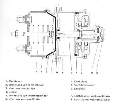

En ook voor Winand een plaatje: de veerremcilinder:
In het VAM-boekje zag ik dat de veerspanning 6 kN is (600 kg). Ik wist dat je moest oppassen met die jongens, nu weet ik ook waarom!

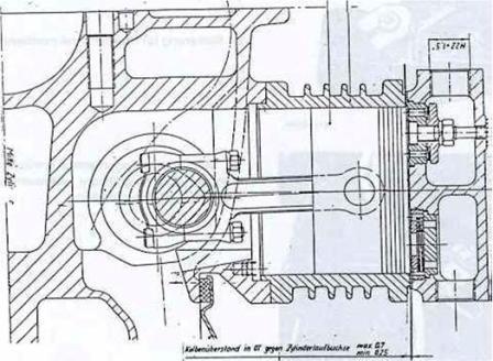

Voor de liefhebbers, nog een plaatje:
Dit is de compressor die o.a. wordt toegepast op de OM314 en OM364. Debiet 135 l/min bij 2800 RPM en 8 bar tegendruk.
De goede waarnemer zal opmerken dat een en ander identiek is aan de vacuümpomp van dezelfde typen motor, uiteraard met omgedraaid werkende ventielen.

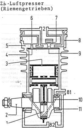

En voor de wat grotere motoren, o.a. de OM366, 366A en 366LA, onderstaand type compressor ("Luftpresser") met een debiet van 245 l/min, bij een tegendruk van 8 bar en een toerental van 2600 RPM.
1 = Pleuellager
2 = Kurbelwelle
3 = Kolben
4 = Sauglamelle
5 = Sitzplatte
G = EinlaB
7 = Drucklamelle
8 = Zylinderkopf
9 = AuslaB
10 = Olkanal
11 = Gleitlager
Anschlüsse
0 = SauganschluB
2 = OruckanschluB
81 = Olzulauf
82 = Olrücklauf
91 = Kühlmitteleintritt
92 = Kühlmittelaustritt[/img]
