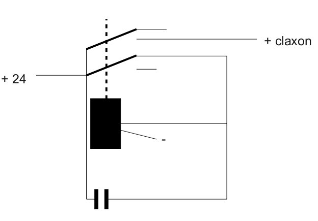

Re: Electrische hoorn 24V Geen geluid!?
Relais: 24 V spoel, paar Ampère contacten.... Spoel in serie met één set contacten, hoorn voeden via andere set. Vonken blussen met een condensator. Toon = frequentie is afhankelijk van de mechanische uitvoering van het relais.
Relais als triller
Zegt bovenstaand schama'tje je iets? Zo ja, dan kun je met een oud 24 V DC relais gaan experimenteren. Zo nee, dan hebben we een probleem... sorry!
