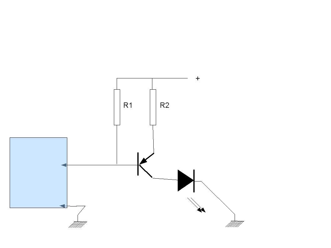

Speciaal voor Leo - en voor iedereen die het versterkertje wil nabouwen - ziehier:
Dat is alles. De transistor kan elke type TUP (PNP) zijn. Ik heb de BC557B gebruikt, omdat ik daar toen nog een zakje van had liggen.De weerstand aan de basis is voor 24 V: 22kΩ; voor 12 V: 10 kΩ. De emitterweerstand is voor 24 V: 2.2 kΩ; voor 12 V: 1 kΩ. [Als je ze hebt liggen kan het ook met een TUN, maar dan komt de LED aan de emitter en de plus-voeding via de collector.]
En dit is negen maal dezelfde schakeling op een stukje gaatjesprint (4 x voor vuil water; 5 x voor schoon water. Het 10e LEDje heb ik gebruikt voor eventuele foutmelding van de koelkast).

Van het schema en de daar vermelde weerstanden begrijp ik nog weinig, maar daar kom ik nog wel uit.
Als het nodig is, starten we hier een basiscursus electronika :D
Voor zover ik het begrijp zet je een beetje spanning op het rvs draadeind dat het diepst in de tank steekt op het moment dat het niveau halverwege staat komt het in contact met een tweede draadeind, en als het bijna bovenin zit met het laatste draadeinde.
Bijna! In en volle tank hangen alle electroden in de geleidende vloeistof. Naarmate de vloeistof zakt, gaan er steeds lampjes uit. En je "zet" nergens "spanning op", het gat tussen de weerstand tussen de onderste electrode en de daarboven eindigende.
Via R1 krijgt de basis van de transistor een heel kleine positieve spanning, de stroom (begrensd door R2, zodat je de LED niet opblaast) loopt niet. Zodra de tweede electrode in de vloeistof hangt, wordt de basis naar de min getrokken en gaat de PNP, je raadt het al: positief-negatief-positief, transistor geleiden, via de LED. De transistor werkt als een heel gevoelig schakelelement, dus een beetje aanslag, ongeacht de kleur :? , op de electrode maakt geen verschil.
Ik denk er aan drie genoeg te hebben, leeg, halfvol en vol.
Een lampje voor leeg lijkt me niet echt zinvol. Ik zou dan b.v. nemen vol (groen) halfvol (groen) en kwarvol (geel). Misschien nog 1/10 (rood), maar dat is puur persoonlijk.
In de tekening van Ernst worden de draadeinden middels ringen bijeen gehouden. Ik neem aan dat deze van kunststof moeten zijn anders gaat de hele (led)handel toch branden?
Klopt volledig!
Verder neem ik aan dat de weerstanden er voor dienen dat de led's niet doorbranden of zet je een weerstand voordat het (stuurstroompje?) de tank in gaat?
Een weerstand zorgt inderdaad voor de juiste stroom door de LED, de andere is nodig om de basis van de transistor een bepaalde beginspanning te geven.
Ben benieuwd waar je dat soort weerstandjes kan halen. Hier in de buurt zijn, voorzover ik weet, alle knutselelectronicazaken terziele.
Dat is in veel steden een probleem. Je kunt alle componenten postorderen bij Conrad, maar je moet wel een minimumorderbedrag hebben van, ik denk, EUR 20 (ik zit op een i-book te werken en kan geen Eurotekentje vinden).
Klopt volledig!
