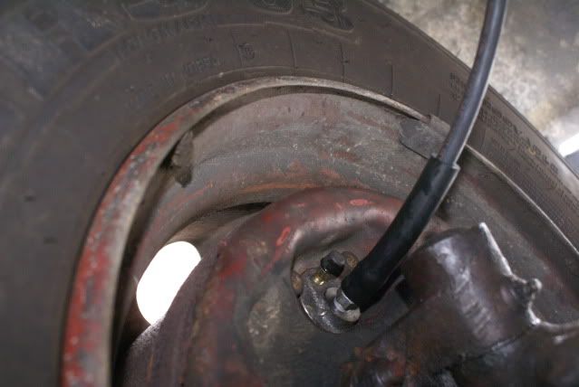

Vanmorgen hebben ze in de garage de voor wielen gedemonteerd
wilde ze een remslang los maken brak de remleiding dus deze word voren helemaal vernieuwt was toch al aan de slechte kant
vervolgens de remcilinders losgemaakt en ja hoor helemaal verroest en vol met me vocht.
hebben maar meteen nieuwe cilinders bestelt ben benieuwd wat die kosten gaan.
moet toch vervangen worden revisie setje had geen zin meer door de roest in de cilinders
dus afwachten ze krijgen hem niet klaar voor het weekend jammer genoeg.
hadden een race opstaan maarja niks aan te doen liever de remmen in orde straks dan dadelijk geen meer heb.

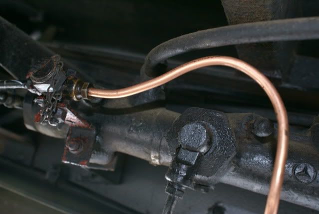

vandaag na een weekje de camper gemist te hebben is die weer terug
2 nieuwe remcilinders voor eronder plus nieuwe remleiding en verdeelblok
nu remt hij een stuk anders en veel beter.
volgende week weer op de remmenbank en dan is die weer goed voor een jaar nieuwe apk

Roy, ik zie op het plaatje dat je een tandem cilinder hebt . Zo'n cilinder verdeelt als het ware de remkracht tussen de voor en de achteras. Als er een van de assen niet remt gaat als het ware alle remkracht naar die as die wel remt. je hebt dus al een verbeterd systeem , anders was je wel eerder aan de bel gaan trekken over je remmen.
afijn langzaam maar zeker leer je de auto steeds beter kennen ! .
