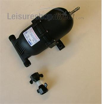

Als je er ruimte voor hebt, werkt een 15 l expansievat heel prima voor drinkwater. Kost hetzelfde en is veel effectiever dan zo'n klein Fiamma o.i.d. tankje.
Het zijn dezelfde als voor de CV, maar in de begeleidende documentatie staat "geschikt voor drinkwater", meestal in het Italiaans...
Wat Jervig schrijft, klopt natuurlijk helemaal. Want zonder expansievat werkt het leidingstelsel als buffer.
Mijn leidingen zijn nogal wat meters 15 mm koper en 10 mm slang. En toch merkte ik een rustiger verloop van het aan-uit schakelen van de pomp na installatie van een exoansietankje.

Re: waterpomp
Uit de gebruiksaanwijzing:
Tips voor meer prestatie
- Inbouw van een accu-tank (#181203) achter de pomp: daarmee wordt een
gelijkmatigere waterstroming verkregen en de pomp wordt minder belast
(pomp wordt minder vaak ingeschakeld).
Let op: als de tank leeg is, transporteert de pomp lucht en kan niet meer zelfstandig
uitschakelen. Het recht op garantie vervalt, indien de pomp hierdoor
beschadigd wordt.

Met zo'n groot expansievat maak je van de pomp en vat eigenlijk een hydrofoor installatie. Je hebt een aantal liters op voorraad. In Duitsland zijn het nog steeds gangbare installaties in boerderijen en woningen die een eigen bron hebben.
Wij hebben een 17 ltr vat en een par membraampomp. Bij normaal waterverbruik slaat die pomp tussen de 1 en 3 keer per dag aan. je kunt minstens 5 liter water tappen voordat de pomp aanslaat.
vaak zit in de moderne pompen al een slagdemper maar met zo'n vaatje loopt de pomp en stroomt het water een stuk gelijkmatiger.
groet Pieter
groet Pieter
