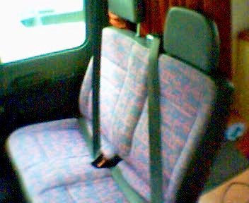

Het kan wel !
Dag Jacob,
ik heb recent een tweezitsbank in mijn 508 op de bijrijdersplek gezet en er twee driepuntsgordels in gemaakt. Het is wel een heel gepuzzel en inmiddels ben ik autogordelervaringsdeskundige :D .
Voor de deurzitter gebruik ik de gordel die er al zat, behalve dan dat ik het sluitdeel (dat klikt zegt) dat eerst aan het chassis van de stoel zat nu aan het onderstel van de bank heb vastgemaakt met een M10 bout.
Voor de middenzitter zat er al een driepuntsgordel maar daarvan was
de veer versleten dus heb ik er een nieuwe opgezet. De rolautomaat zit onder het bankje en de gordel loopt dan achterlangs het bankje omhoog om zo boven de schouder van de zitter uit te komen. Het sluitdeel heb ik weer aan het onderstel vastgezet. Voor de bevestiging onder het bankje
heb ik een beugel gelast.
Belangrijk is als je nieuwe gordels koopt dat je goed let op hoe de automaat oprolt, dat wil zeggen als het goed is rolt hij alleen af als de gordel onder een bepaalde hoek uit de rolautomaat wordt getrokken. Er zijn automaten waarbij je de gordel recht uit de automaat moet trekken, anders blokkeert die maar er zijn er ook die je juist haaks moet trekken. Oudere types, die je van de sloop zou kunnen halen, zijn hier wat makkelijker in en rollen af in bijna elke stand.
Daarnaast moet je natuurlijk letten op de lengte van de gordel, voor de middenzitter moet die minstens 3 meter zijn.
In de automaterialenhandel kun je universele driepuntsgordels kopen.
Wat de wet erover zegt is volgens mij dat een en ander deugdelijk gemonteerd moet zijn dat de gordel goed aanspant als je hem omdoet.
Succes ermee,
Succes ermee,

Mooi bankje heb je Gerard, bedankt voor je foto.
Na enig hobbywerk heb ik de gordels voor de bijrijdersbank kunnen monteren. Zoals elders op het forum al werd geschreven heb ik ze aan een metalen strip bevestigd van 30 mm breed en 4 mm dik. Gaten van 12 mm voor 8.8 bouten en zo is het resultaat:
Ik vraag me alleen af of het wettelijk toegestaan is om 2 gordels aan 1 bevestigingspunt te monteren.
Als niemand het weet wacht ik de apk maar af.
