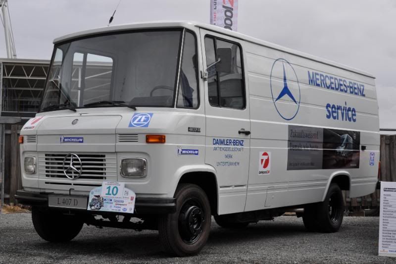

Voor de motor wissel van een 409D kunnen we een goede OM617.953 krijgen met turbo.
Aangezien de turbo er nooit op gaat passen kan hij alleen zonder turbo worden ingebouwd.
Is de compressie van de cilinders gelijk aan die van een natuurlijk aangezogen motor?
Moet de karterpan worden overgezet ivm. de ruimte van de voor as van de bus?
Natuurlijk moet in en uitlaat spuitstuk verwisseld worden.
Olie leiding naar turbo afgedopt.
Vliegwiel overgezet met juiste koppeling (doen we zowizo want is net nieuw)
Lucht regeling van inlaat naar dieselpomp afgeknipt en open gelaten
Nog meer aan dit lijstje toevoegen?

We hebben gekeken om de turbo er in te krijgen, de kap kun je nog wel aanpassen maar de frame balken zitten in de weg.
Iemand die de turbo versie in een 409D frame heeft gebouwd?
Hanomag stijl classieke busen voorbeeld:
http://i577.photobucket.com/albums/ss21 ... C_8567.jpg
De radiator en front is al naar voren gebouwd. Maar de zijruimte voor de turbo...
Iemand een oplossing?
