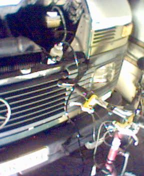

Dankjewel L1 voor deze heldere instructie. Het toeval wil dat ik gisteren
ook zo'n ding hebt gekocht; vanavond gelijk maar even uitproberen.
Niet met een Opel reservewiel, maar de fietsband van m'n mountainbike.

iZi
Dat is inderdaad een uitvinding zeg, lekker op het gemak en alleen,
een fietsband is genoeg.
Het apparaatje maar weer opgeborgen tot volgend jaar, vraag me wel
af hoe ik het dan aantref, want die remolie trekt behoorlijk vocht aan. Niet in mijn vochtige garage bewaren dan maar

Ja een hele liter
Ja heb de olie opgevangen in een spawater halveliterflesje, en
de kleur prima kunnen zien. Het was dan ook errug vies... Elders heb ik al geschreven dat ik alle vier de wielremcylinders plus remslagen vervangen heb, dus een beetje royaal nieuwe olie erin, heb ik geen moeite mee. En ja, gewoon DOT4. Op de Duitse Mercedesfora lees ik dat er zelfs mensen DOT5 inkieperen, is superagressief maar niet hygroscopisch.
