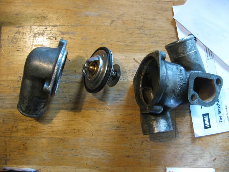

Nog even een ander vraagje, had me termostaat uit elkaar gehaald om hem schoon te maken en te bekijken, hij bleek stuk te zijn en toen ben ik vergeten hoe het in elkaar moet, :oops:
Ik denk dat zo als het op de foto hier onder goed is maar toch even checken!
Linker pijpje gaat naar radiateur onder
Rechts boven gaat naar radiateur boven
Rechts onder gaat naar waterpomp

Zo moet hij er inderdaaad in! Bij twijfel de thermostaat gewoon vervangen voor een nieuwe overigens. Dan heb je gelijk ook een nieuwe pakking erbij. Kost 2 tientjes ofzo. Succes verder!

op de foto staat ook de nieuwe met klein beetje korting 18 euro nog wat, de andere was flink verbogen zodat het water altijd kon stromen en niet boven de 80 graden kwam, slechtte oplossing maar werkte wel, wist niet dat hij kapot was totdat hij uit elkaar ging.
