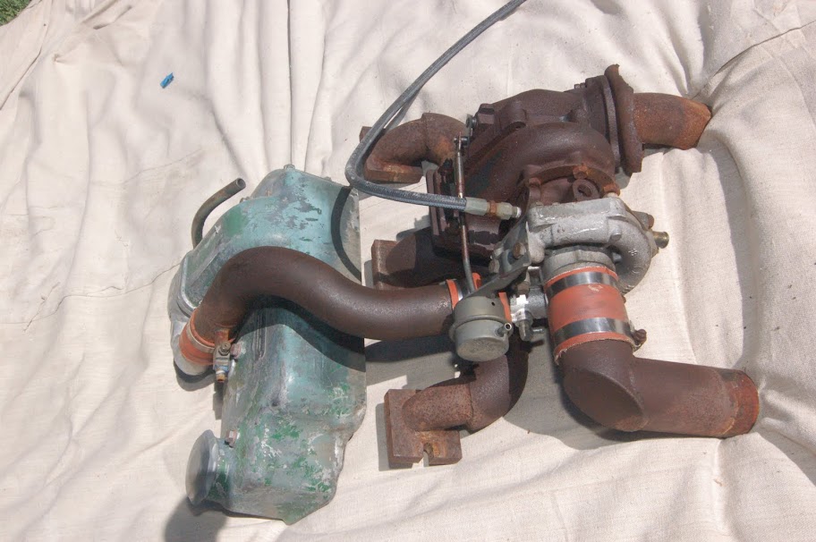

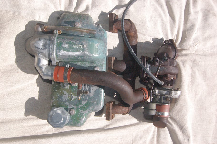

Hier een OM314 met turbo te koop, geen fabrieksturbo van MB zo te zien:
OM314 Turbo for Sale
I purchased an OM314 lately as a spare reserve for my 608D van.
The motor had been turbo'd by the owner previous to the seller, and
was reputed to be done by a professional, and was represented as
'ready to run', 'runs great'.
I'm not interested in dealing w/ the clearance issues w/ my vehicle at
this time, so I'm offering it for sale to others that might have use
of it. I can supply detailed dimensions of the setup to those
interested.
I'm asking $650.
Please check the photo link.
Thank you.
bron:
http://www.mogmsgexch.com/index.php?q=node/225
fotos:
http://picasaweb.google.com/VanHousenCo ... slideshow/

Op de volgende foto is goed te zien dat de hobbyist deze zelf verlegd heeft naar de andere kant:
Op het fotootje van de mooi groene 314A zit ie ook aan de linker kant, daar is meer ruimte lijkt me?
De term trutboy is me onbekend.
Een turbo dient wel gesmeerd (en gekoeld?) te worden, dus oliekanaaltje vanuit het motorblok of een eigen oliesmeersysteem in de turbo zelf lijkt dan wel nodig..
