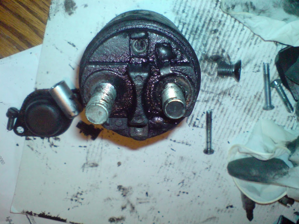

Oke momenteel heb ik alles uit elkaar. Het type relais dat ik heb ziet er zo uit, ik dacht dat het misschien verder uit elkaar kon door los te solderen maar het lijkt erop dat dat ook niet kan.

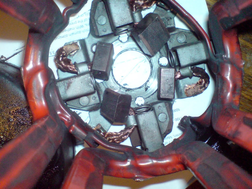

Verder zien de koolborstels er zo uit. Nog iets meer dan anderhalve cm over:
Re: Startmotor puft en steunt
Een noodoplossing kan voor sommige typen zijn:
Als de moeren vann de aansluitpunten zijn afgehaald komen die draadeindjes wel eens los te zitten waardoor je LANGS de schroefdraad kontactspay kan spuiten, waardoor de contacten iets beter worden...........
- Remco Brantjes
- Berichten: 33
- Lid geworden op: 06 aug 2008, 13:07
Hoi Frank,
Dat is inderdaad het geval, ik kan tussen de draadeinden komen. Ik ga het proberen. Oh ja en ik zal de lagerbusjes nog even controleren. Wordt vervolgd!
Remco
