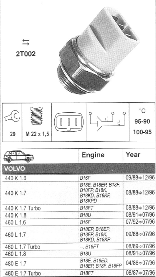

Ik heb de vaste fan van de OM616 eraf gehaald en, samen met een nieuwe waterpomp, nieuwe radiateur en nieuwe thermostaat, een electrische fan aan de radiateur vastgemaakt. De vaste fan schijnt toch wel wat pk's af te pakken en bij dit 65pk snelle monster zijn alle pk's wenselijk.
Ik heb het relais en fan van een Volvo (850) gehaald. Dit is een grote fan, met een relais met 2 snelheden. De thermoswitch die ik wil gebruiken is deze:
In combinatie met dit huis:
Ik heb inmiddels dit 'huis' waar deze schakelaar in kan. Nu is mijn vraag: waar monteer ik dit huis: in de onderste slang of in de bovenste slang? Waar komt het warme koelwater als eerste vandaan? Onder of boven. Overigens is de thermostaat open bij 80 gr (fabrieksopgave). Deze thermoswitch opent bij 95, sluit bij 90 (eerste stand). Daarna opent hij bij 100 tot 95 (tweede stand). Omdat ik uitga van een bedrijfstemperatuur van 90 gr, leek mij deze het meest geschikt.
Ik vermoed dat je bedoelt:
Deze thermoswitch is open onder de 90℃, sluit bij 90℃ (eerste stand) en sluit bij 95℃ (tweede stand).
Het koelwater komt boven uit het blok en gaat aan de bovenzijde de radiator in. (Anders zou de thermostaat op een nogal onlogische plek zitten...)

Admin schreef:Deze thermoswitch opent bij 95, sluit bij 90 (eerste stand). Daarna opent hij bij 100 tot 95 (tweede stand).
Ja dat bedoel ik, heb het inderdaad verkeerd neergezet. Zoals ik dit nu lees kan ik het beste de temp meten aan de bovenkant. Dichtbij de motor beste plek? En als de motor (heet) stilgezet wordt, stijgt dan niet het warme water naar boven toe? Dan blijft die fan heel de tijd aan?

Normaal staat de fan ook stil als je de motor stop zet. Dus als je de fan via het contact schakelt, dan kan de fan alleen gaan draaien als de motor loopt/contact is ingeschakeld.
Zelf zou ik waarschijnlijk het thermocontact in de onderste slang monteren. Als de koelvloeistof tijdens het rijden of stil staan niet voldoende gekoeld word door de radiateur zelf, dan kan de fan bijspringen.
Marco.
Berichten: 4385
Re: Electrische fan
Als je de temperatuur ònder opneemt, kan je kop krom trekken, terwijl jij denkt dat alles nog lekker binnen de temperatuurgrenzen is...
Denk maar even na: water zet uit als het warmer wordt - uitgezet water heeft een kleinere soortelijke massa - water met een kleinere soortelijke massa stijgt op.
Ik zou die ventilator rustig even laten doordraaien, totdat de thermoswitch 'm uitschakelt. Bij "moderne" auto's, waar alles door een processor wordt geregeld, hoor je 's zomers na aankomst ook de ventilator nog een poosje doordraaien, nadat de motor stilgelegd is.

Heel veel thermocontacten zitten of halverwege aan de zijkant van een radiateur of meer onderin. Dus vandaar mijn idee om hem onderin te doen.
Dan heb je altijd de juiste koelwatertemperatuur de motor inkoment. Doe je hem bovenin, dan gaat de fan draaien en je krijgt er ook nog het koelend effect van de radiateur bij. Dan heb je onderin dus koelvloeistof met een te lage temperatuur.

Tijdens het rijden zal de rijwind de radiator koelen. Als dit niet voldoende is( bij stilstand in de file bijvoorbeeld of berg op)) zal het koelwater met een te hoge temperatuur de motor weer ingaan. Hierdoor zal de motor niet goed afkoelen en kan te heet worden. Dit te hete koelwater bereikt aan het eind de thermostaat en daarna de thermoswitch. Ondertussen wordt de motor nog heter omdat er niet gekoeld wordt. De tijd dat de ventilator het oververhitte koelwater zodanig heeft afgekoeld dat de oververhitte motor ook weer gekoeld wordt is behoorlijk lang. Hierdoor kan de situatie ontstaan dat de motor met intervallen steeds te heet wordt waardoor op den duur de koppakking het begeeft.
Ook zal de ventilator vaker dan nodig aanslaan, immers kan de thermoswitch niet beoordelen of de radiateur het water genoeg zou kunnen afkoelen en daarbij de ventilator niet nodig heeft.
Als bijvoorbeeld het water een temperatuur heeft van 92 graden zal de ventilator aanslaan, maar met deze temperatuur zal de radiateur in de meeste gevallen het zonder ventilator ook wel genoeg met behulp van de rijwind af kunnen koelen
Zit de thermoswitch in het midden van de radiator of onderaan dan zal deze eerder registreren dat er niet voldoende door de rijwind wordt gekoeld en bij een goed gekozen temperatuurschakelaar zal de ventilator dan ook eerder aanslaan. Hierdoor wordt voorkomen dat het temperatuurverschil tussen ingaand en uitgaand koelwater van de motor te hoog kan oplopen.
Ook zul je een betrouwbaardere uitlezing van de motorkoelwatertemperatuur krijgen. Je ziet eerder aankomen dat de koeling het niet bij kan houden omdat het koelwater langzamer heter wordt doordat de ventilator in een vroeger stadium al is gaan koelen.
Ook zal de ventilator ook niet onnodig aanslaan , het water is immers in de meeste gevallen al afgekoeld door de rijwind als het de thermoswitch passeert.
