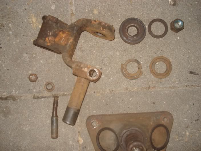

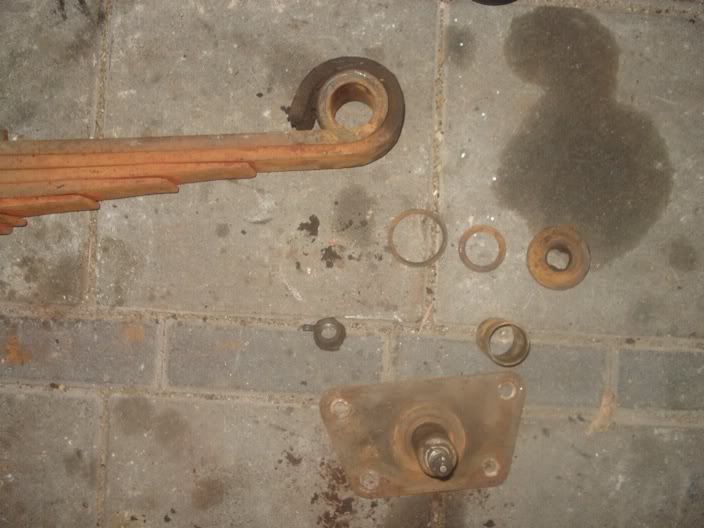

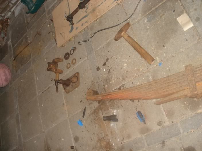

Een kant is los!!
Dankje Bert voor de tips!!
Een veerpakket ligt nu bij mij thuis, wat een gewicht die bende zeg. Het zijn trouwens 7 bladen en daaronder nog 2 dikke korte plaaten. Ik had gedacht dat een 406 een licht pakket zou hebben maar als ik dit zo zie lijkt het mij best zwaar. Het is net aan te tillen en dan ben ik nog best eigenwijs wat tillen betreft maar heb het pakket van de camper naar de auto gereden op een palletwagen.
Ik heb de pennen er ook al uit, maar er zitten geen rubbers tussen alleen maar een koperen busje die over de chassis pennen schuiven. Iemand bekend hier mee?
er zatten alleen rubber ringetjes aan weerskanten van de veren op de pen als een soort afdichting.

'k vind het nu al iets jammer die 608 veren, per kant inc btw 104,80 euro bussen en rubbertjes.
En dan gaf de beste man aan dat de pennen die op het chassis geschroefd zijn mischien ook te dun zijn.
Wilde eerst 2 kanten doen als ie toch los moest zeg maar, nou ja morgen maar even vragen wat die pennen kosten, als die niet te duur zijn gelijk ook maar het is nu toch los :-(

Nou Leo das nu juist precies geheels het probleem, de keurmeester zegt van wel maar het enige wat ik vind is een enkel rubber ringetje die stuk is. Maar als ik de koperen of messing bus over de chassis pen doe zit er rond om een milimeter ruimte. Nou ja milimeter, ik kan er door heen kijken maar mischien als ik er veel vet in pers, want er zitten vetnippels op die chassis pennen.
Heb de keurmeester gebeld, die had een kopie van het keurbewijs. Hij zij ja de rubberbussen om de chassis pennen zijn versleten, mijn commentaar: jaha die zitten er geheels niet in.
Hmm nu ja zei de beste man dan moeten we maar kijken bij de keuring ja pfffff
Dus wat is nu wijsheid pennen en bussen vervangen of alleen de ringen. Nou ja in ieder geval de ringen. alleen ringen 2 of 3 tientjes. De bussen erbij 110 euro.

Nou dat weet ik niet. de pennen zijn mooi rond maar wel met hard oud vet erop vast, en de bussen zien er wel geschuurd uit.
Maar ik kan mij niet voorstellen dat die bussen de helft afgesleten zijn. Aan de andere kant, de bus zal express van zachter materiaal zijn dan de pennen vanwegen het slijten.

Jah, dat laatste snapt zelfs de voorzitter..:P
Maak die pennen eens schoon en kijk dan wat de ruimte is.
Pennen mooi rond en busjes een mm speling zou ik met mooi dik vet oplossen. (nr3)
Enneuh, wat bedoel je met geschuurde bussen?

Je ziet tal van krassen op de bussen aan de binnenkant. Ik denk dat ze al lang, dwz erg lang niet gesmeerd zijn en nog op het harde vet leunde. Dit vet lijkt wel een laagje teer geworden.
Maar heb zelf ook aan vol persen met vet gedacht, lekker dik vet, dat klinkt weer wat apart trouwens ;-)
Ut is een gok, maar scheelt een euro of 70. En als het toch de bussen zijn ach dan maar bij de garage ff'n de bladen eronderuit en de bussen vervangen. 'k weet nu hoe het moet en met een uurtje moet ik dat wel kunnen :-)

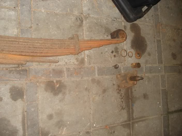

Oja klein vervolg vraagje op de pennen die aan het chassis zitten zitten vetnippels maar waar komt dat vet dan uit?
ik zie geen gaatjes in de pennen meen ik.
Toevallig heb ik net vorige week uit de oude gereedschap voorraad van mijn vader een vetspuit/pers/pomp mee genomen. Komt goed uit!
